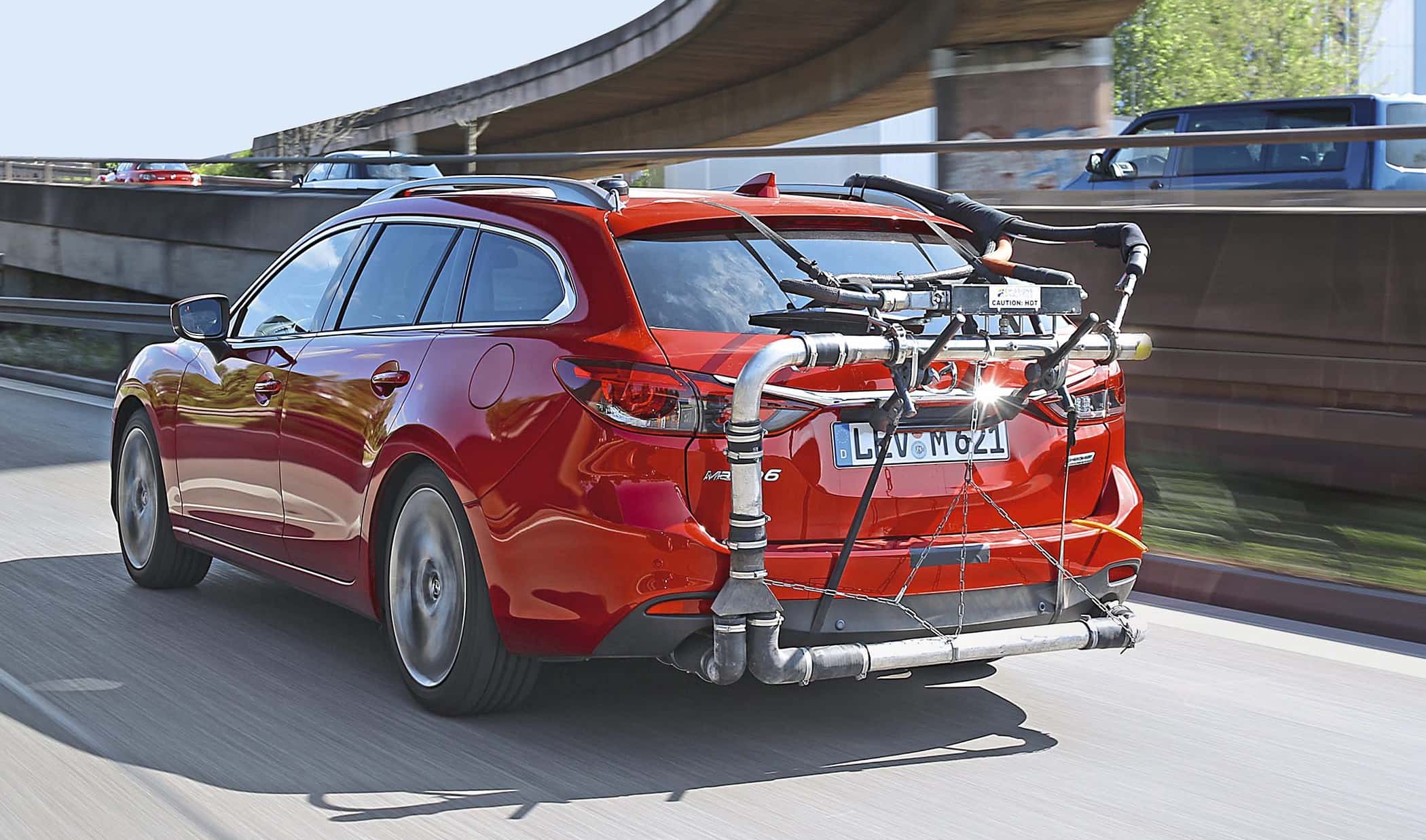

@elcu Hallo hier ein wenig Lektüre: :cool:
