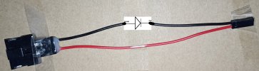

Hab meinen Umbau auf LED inwzischen fehlerfrei. Es lag an der LED. Hab ne andere gekauft und die funktionert. Also das besteht sehr wohl ein Zusammenhang mit z.B. dem Handschufach. Nicht weil es das Handschuhfach ist, sonder weil beim öffnen eine LED angeschaltet wird und dann wird das Steuergerät den veränderten Widerdstand der Kofferraum LED erkennen. Vermutlich würde auch auch passieren, wenn man die Innenraumleute eingeschaltet hätte. Aber es gibt ja wie gesagt LED`s die funktieren.

Ist schon komisch, das die Meldung erst bei Geschwindigkeiten ab genau 140Km/h kommt. Die Inneraumbeleuchtung erzeugt keine Probleme beim Einschalten, Das hatten wir schon probiert, Egal ob nur eine oder beide Leuchten eingeschaltet werden. Wie gesagt, habe es vor Austausch der Leuchten nicht getestet, da ich immer allein gefahren bin. Aber ich denke mal die k-elektronik LED's sollten bei einem Preis von 27,- Euro/Stück schon funktionieren. Falls nicht, werden sie eine oder mehrere defekte LED bestimmt auch umtauschen. Das einzigste was ich mir noch vielleicht vorstellen könnte wäre ein Fehler der Erkennung im Kofferraumschloß. Also die Verriegelung rastet hörbar ein. Wenn man etwas dazwischen legt oder einen höheren Gegenstand zu weit hinten hat, geht der Kofferaum auch wieder auf und zeigt auch einen Fehler an. Was aber, wenn der Schalter zu knapp schließt, also der für die Kofferaumbeleuchtung und der Sog bei hoher Geschwindigkeit schaltet die Kofferaumbeleuchtung auch bei verriegelter Heckklappe ein. Aber genau ab 140 km/h, das wäre schon großer Zufall. Habe jetzt erst mal wieder die originale Lampe im Handschuhfach und wir Testen es bei der nächsten AB-Fahrt. Dann werde ich die in den Kofferaum noch zurückbauen und testen. Mal sehen, ob sich an der Meldung was ändert.

Fehler war auch mit den originalen Lampen da, genau bei 140Km/h. Beim Einbau der Rückfahrkamera ist mir dann aber aufgefallen, das die Lampen im Kofferaum auch bei geschlossener Heckklappe an sind, also wenn man den Sperriegel mit Schraubendreher rein drückt. Nach ca 5-10 Minuten wird die 12V-Spannung der originalen Lampen abgeschaltet. Die LED-Variante wird erst nach ca. 10-15 Minuten abgeschaltet bei offenem Kofferaum. Habe dann die Sitzbank offen gelassen und siehe da, die Fehlermeldung bei 140Kmh kommt nur, wenn die Lampen an sind. Bei den normalen Glühbirnen also nur kurze Zeit, bei den LEDs aber länger. Laut Schaltplan sollte aber die Heckklappe die Masse der Lampen schalten. Beim Abnehmen der rechten Kofferaumverkleidung wegen der Kabelverlegung der Kamerakabel nach vorn habe ich mir den Kabelbaum mal angeschaut. Das Kabel was vom Kabelbaum zur Lampe abgeht war an einer Stelle unter einer Verkleidungsstütze eingeklemmt und hatte sich vermutlich aufgescheuert und hatte teilweise Masseschluß. Habe das Kabel mal von der Scheuerstelle bis zum Lampenstecker von der Umwicklung befreit und und das beschädigte Kabel nach herausklipsen des Steckkontaktes mit Schrumpfschlauch isoliert und das ganze dann neu mit diesem Textilband umwickelt. das es noch keine Ausbauspuren an der rechten Seite an der Verkleidung gab, vermute ich mal das das Kabel schon beim Zusammenbau/Fahrzeugmontage eingeklemmt wurde. Habe es jetzt so verlegt und fixiert, das soetwas nicht mehr passieren kann. Im Moment ist die Fehlermeldung mit dem Kofferaum weg und das Licht schaltet sich jetzt auch beim Schließen des Kofferaums sofort ab. Der Strom für die Lampen wird vermutlich zwar überwacht, macht aber keinen Unterschied zwischen Lampe oder LED, zumindest bei meinen LED's.:like:

Habe jetzt (seit Einbau der Rückfahrkamera) hinten auch zwei LED's verbaut. Eine rechts an der Originalposition und eine zusätzliche links ungefähr an gleicher Position. Die genaue Position gespiegelt ging leider nicht, weil das Plastikteil etwas anders aufgebaut ist. Aber selbst zwei verbaute LED's erzeugen keine Fehlermeldung. :like: :cool:
