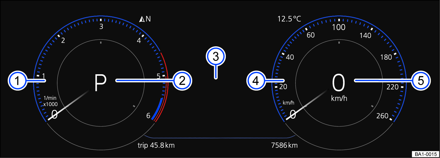

gibt es eine Möglichkeit das Kombi-Instrument Pro Version so zu konfigurieren, dass beim Einschalten der Zündung statt der Karte das Telefon in der Mitte (Im Bild: da wo die 3 ist) als Standard angezeigt wird?
Das wäre schon mal eine Einstellung, die ich nicht bei jedem Start manuell vornehmen muss 😅
Bild vom "Kombi-Instrument Pro Version":

Ja, das funktioniert bei mir auch so, wie Du es beschreibst. Mir geht es aber darum, dass mir beim Start automatisch (ohne Knöpfe drücken) das Gewünschte angezeigt wird.
Bin mittlerweile genervt davon, was ich beim losfahren jedes Mal alles manuell einstellen muss. Mein Ablauf sieht grob so aus:
Zündung ein (1. Knopfdruck)
Start-/Stop-Automatik aus (2. Knopfdruck)
Abstandregeltempomat aktivieren (3. Knopfdruck)
Abstandregeltempomat auf Abstand Stufe 2 stellen (4. und 5. Knopfdruck)
Telefon statt Karte im Kombi-Instrument anzeigen (6. und 7. Knopfdruck)

Denke bei Tobias steht die AID Ansicht auf "Classic." Da springt das von alleine dann immer um.
Am MIB auf "Menü" -> "Fahrzeug" -> links unten auf "Auswahl" -> "Digitales Cockpit"
Hier denke ich steht auf "Classic" da umstellen auf "Ansicht 1" da kannst auch die Tuben rechts und links einstellen
Dann am Lenkrad mit der View Taste das Telefon auswählen. Beim nächsten Zündungswechsel bleibt das dann.
Das sollte dann alles in der "Ansicht 1" so gespeichert sein, Gleiches geht unabhängig mit Ansicht 2 und 3 natürlich auch.

Du hast wahrscheinlich die Karte im "Radio" (MIB) irgendwann mal auf das AID rübergeswitcht.
Das kannst du im MIB wieder rückgängig machen.
Danach sollte es funktionieren

Im MIB die Navigation starten, dann unten auf "Menü" (die drei Striche).
Dann öffnet sich ein Fenster. Dort entfernst du den Haken , der die Navigation im Display auswählt.
Dann sollte jetzt die konfigurierte Auswahl, nach jedem Start, im AID sichtbar sein
