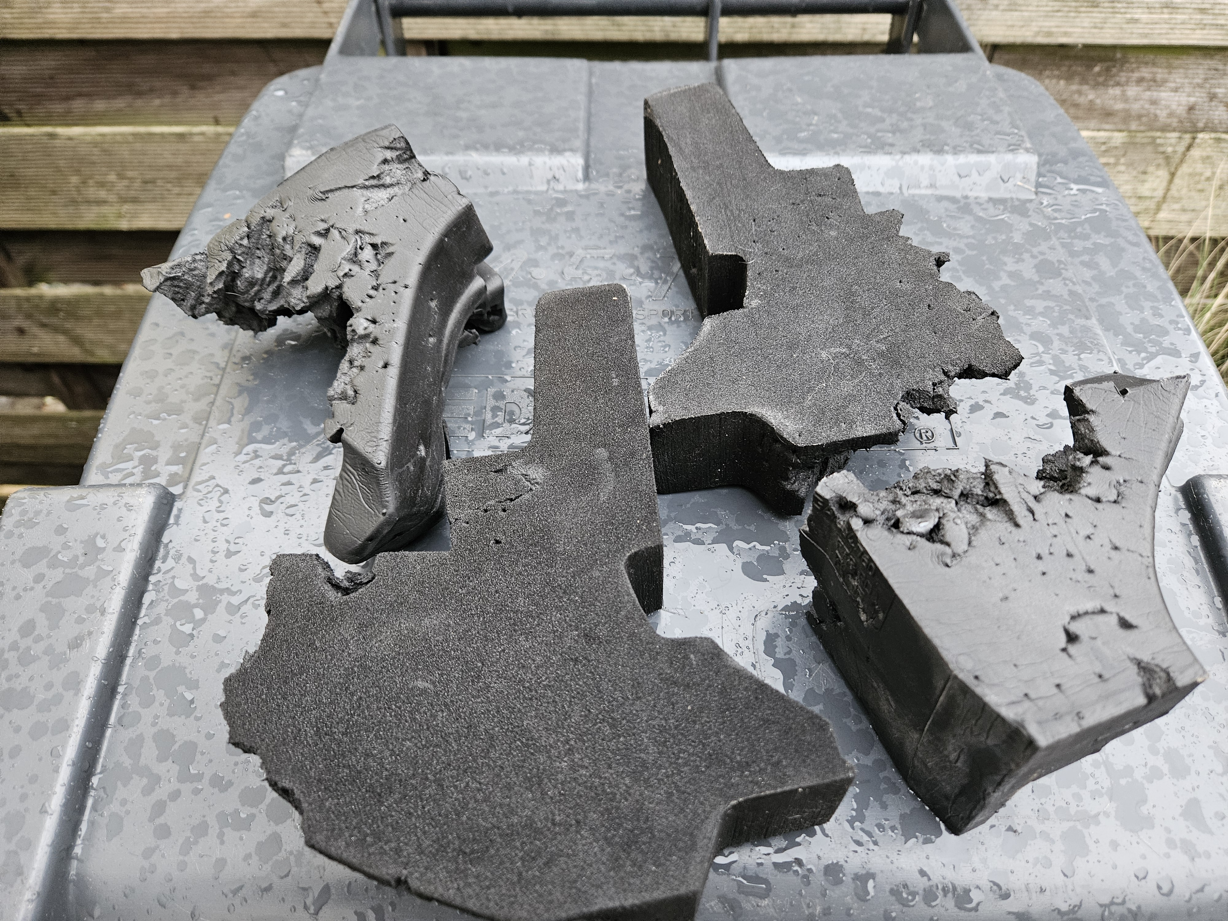

Unser Terrier ist neulich ziemlich aufgeregt um das Auto gelaufen. Da habe ich mal die Motorhaube geöffnet.
Der Marder fand die Schaumstoffteile zwischen Motorraum und Kotflügel recht appetitlich. Aber diese Abdeckung über dem 1,5 l Motor (früher hießen die "Design-Hauben") hatte es ihm angetan. Ich habe einen ganzen Karton voll aus dem Motorraum gesammelt bevor die auf dem heißen Krümmer verbrutzeln.
Sollte ich diese "Abdeckung" (05E.103.729.B) erneuern oder ist das nur zur Zierde?
2024-10-22 05E.103.729.B.jpg2024-10-22 12.35.26.jpg2024-10-22 12.35.35.jpg2024-10-22 12.35.45.jpg2024-10-22 12.36.36.jpg
Manchen ist so eine Abdeckung sehr wichtig. Eigentlich ist sie es aber nicht.
Naja, ohne Grund wird sie da nicht montiert sein. Bekanntlich spart VW an jeder Ecke 😉
Streiten sich die Geister, ob sinnvoll oder nicht.
Aspekt Geräuschminderung halte ich für sinnvoll.
Luftführung zur besseren Abführung der warmen Luft auf der Auslassseite. Kann ich auch nachvollziehen.
Motorwärme im Stand, zum Schutz der Lackierung von Motorhaube. Hmmm auf Grund der immer dünner und weniger belastbaren umweltfreundlichen Lacke, halte ich das halbwegs für möglich.
Optischer Aspekt, muss jeder selbst entscheiden.
Ich würde wegen Geräusch und Luftführung das Ding drauf machen.
Solltest dir einen Markenschutz einbauen denn sonnst sind die neuen Teile auch bald für die Tonne. Einmal Marder immer Marder.
