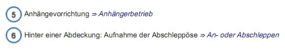

Und je nach Land kann das Abschleppen per AHK auch nur mit Abschleppstange zulässig sein und nicht mit Seil, da dieses am Kugelkopf nicht sicher befestigt werden kann.
