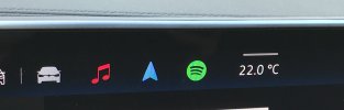

Kannst du mal ein Foto posten, wie das mit Spotify im Infotainmentsystem aussieht. Wäre super 👍🏻 Danke
Ich habe Spotify vor 3 Tagen (Samstag) in MyVolkswagen freigeschaltet. Es tat sich im Auto allerdings nichts. Keine App da.
Gerade war ich im Auto um etwas anderes zu probieren - siehe da - heute ist unter Apps Spotify vorhanden und funktioniert. Einige Dinge dauern wohl etwas.
