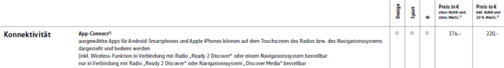

Hm, Android Auto gabs doch gar nicht in Verbindung mit dem Radio "Composition" (Entry). VW schreibt:
