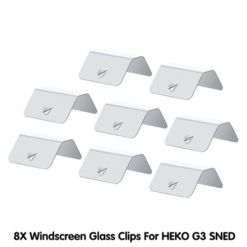

Ja das habe ich auch schon gesehen nur sind diese komplett anderes als die welche ich verwendet habe ...
