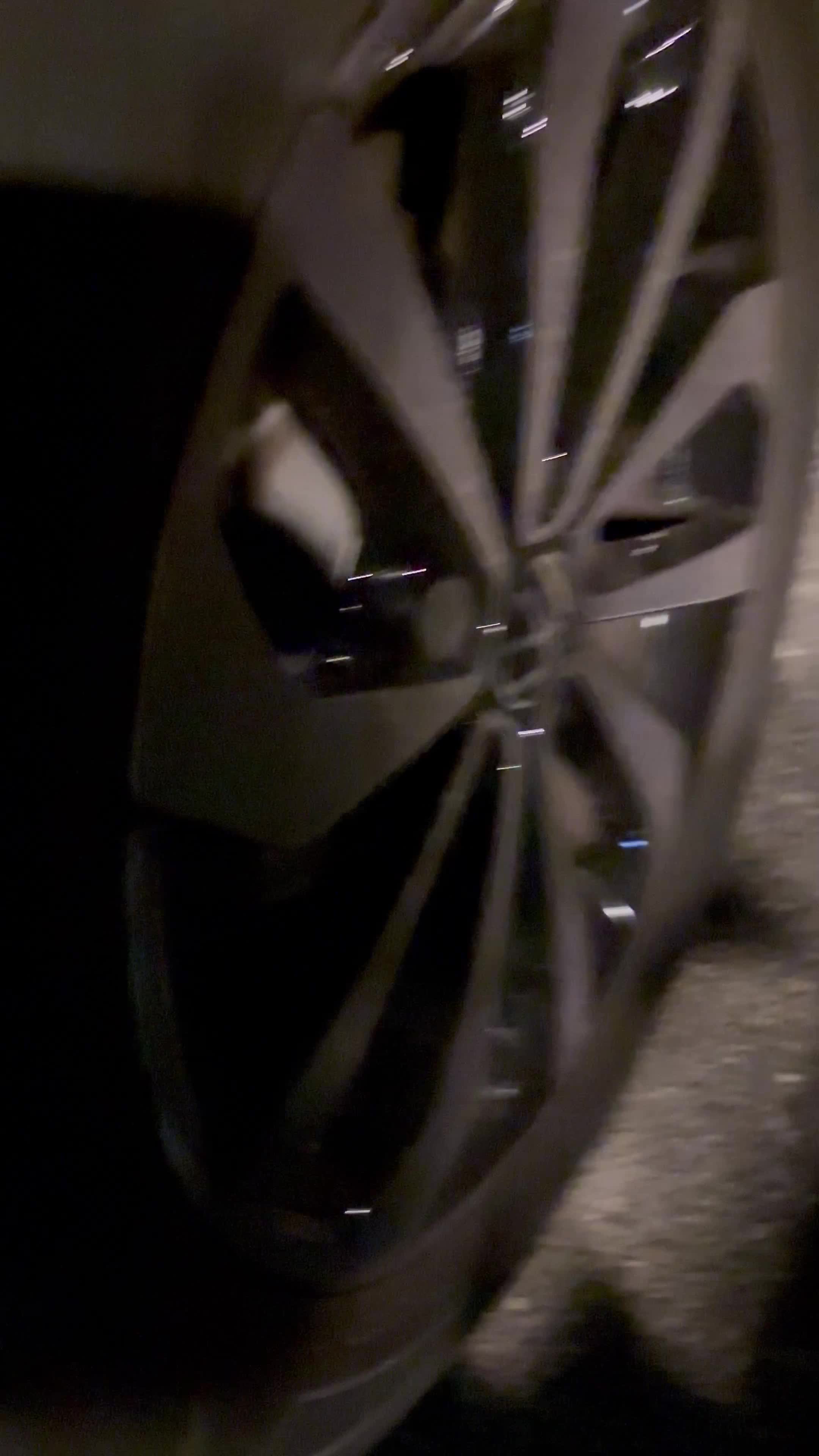

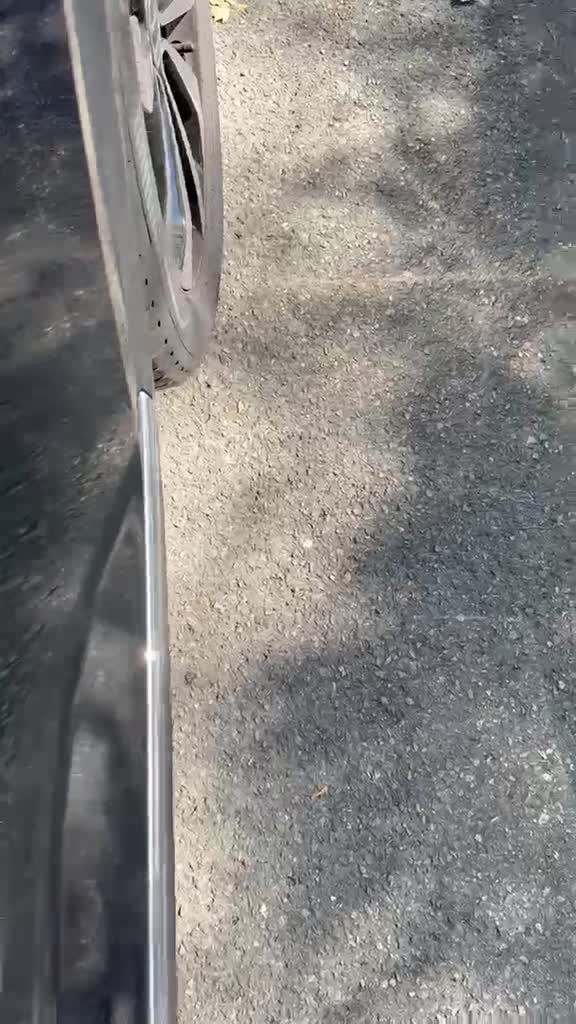

Guten Abend zusammen,
Ich hätte eine Frage zu unserem 6 Monate alten 1.5 TSI DSG. Seit Anfang an nehmen wir aus dem hinteren Bereich der Räder/Bremsen ein knarzendes/quietschendes Geräusch beim aus-und einsteigen ins Auto wahr. Also sobald das Auto im stillstand ist. Ich habe gestern mal im hinteren Bereich das Fahrzeug hin und her gerüttelt und ein Video davon gemacht. Vielleicht kennt jemand das Problem und hat mir einen Rat.
Ich habe das Auto heute beim VW Händler gehabt. Als dieser es auf der Bühne hatte, konnte er nichts auffälliges sehen. Aber das Geräusch war natürlich reproduzierbar. Er meinte, man müsste der Sache tiefer nachgehen. Evtl mal die Bremsen hinten zerlegen und anschauen ob da irgendwas dazwischen ist oder ob da irgendwas geschmiert werden muss.
Ich habe das Auto im Februar als Neuwagen gekauft, und das Problem bestand von Anfang an.
Mir ist bewusst, dass ich hätte gleich den Händler ansprechen sollen. Das tat ich leider nicht.
Ich bin dankbar über jeden Rat.
Hier habe ich das Video hochgeladen.
Womit er recht hat.
Man kann nun viel herumrätseln , vom Stoßdämpfer (Lager), hin zur Feder/ Federteller, Stabilisator/Koppelstange, Bremssattel/ Beläge.... etc.. etc..
Spontan ohne das Audiofile dachte ich an „Muhen an der Hinterachse“
Aber das Audiofile hört sich nach verspannter Hinterachse an.
Bitte folgendes testen auf einem Parkplatz am besten:
Autohold und automatische EPB aus machen. Einen Meter vorwärts fahren, gefühlvoll Bremsen bis Stillstand.
DSG auf N stellen, Fuß vom Bremspedal (Achtung Fahrzeug kann weg rollen, eigentlich logisch 😉) danach die EPB aktivieren.
Motor laufen lassen und DSG auf N lassen.
Erneut testen ob das Geräusch vorhanden ist.
Wenn Ja, sind die Befestigungsschrauben der Hinterachse verspannt angezogen.
Das Problem sollte der Händler aber kennen! Abhilfe laut Reparaturleitfaden. (HA-Träger, Domaufnahme und Stoßdämpfer lockern auf der Scherenbühne (Räder müssen im belasteten Zustand sein, keinesfalls angehoben) und nach Vorgabe selbstsichernde Muttern ersetzen und festziehen. Steht alles im Reparaturleitfaden oder der passenden TPI (Technische-Produkt-Information = Arbeitsanweisung für die Werkstatt bei „bekannten Problemen“ und deren Abhilfe)
Wenn das Geräusch nicht mehr vorhanden sein sollte, dann stimmt das Timing zwischen Autohold und EPB nicht.
Das muss der Händler in Abstimmung mit Wolfsburg klären und beheben durch eine Softwareanpassung.
Dran denken Autohold und EPB wieder einstellen wie (vorher) gewünscht.
