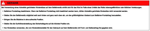

Lt Bordbuch* existieren zur Verwendung und Einbau von Kindersitzen in unterschiedlichen Ländern abweichende Normen. Zwei Zitate aus dem Bordbuch 2018:
"Nicht in allen Ländern ist der Transport von Kindern auf dem Beifahersitz erlaubt." "Für die Montage eines rückwärts gerichteten Kindersitzes auf dem Beifahrersitz den Beifahrer- Frontairbag ausschalten."
Neben folgendem Gefahrenhinweis sind drei weitere Warnungen im Bordbuch aufgeführt.
Den Aufkleber würde ich nicht entfernen:
