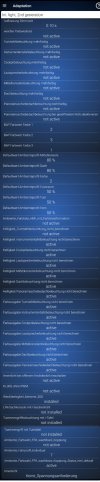

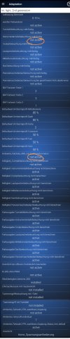

Bitte überprüfen Sie meine aktuelle Codierung, um zu sehen, ob sie für die Standardfarbe korrekt aussieht. DankeIMG_20220111_163227.jpgIMG_20220111_162834.jpg

IMG_20220111_182828.jpgIMG_20220111_183530.jpgScreenshot_20220111_183648_com.voltasit.obdeleven.jpg

Bild 2:
- Instrumententafelbeleuchtung mehrfarbig,
war nicht auf aktiv, original?
- Ambiente_Farbliste_HMI_mit_Farbtransformation,
müsste passen
Bild 1:
habe ich das Problem:
Ist das folgendes?
- Ambientemenue mit allen Zonen, nicht active?
- Ambiente_Farbliste_HMI, nicht active?
Wie hast Du eigentlich die "Blau" Farbe rein bekommen,
normalerweise muss man die R G B ausfüllen.
