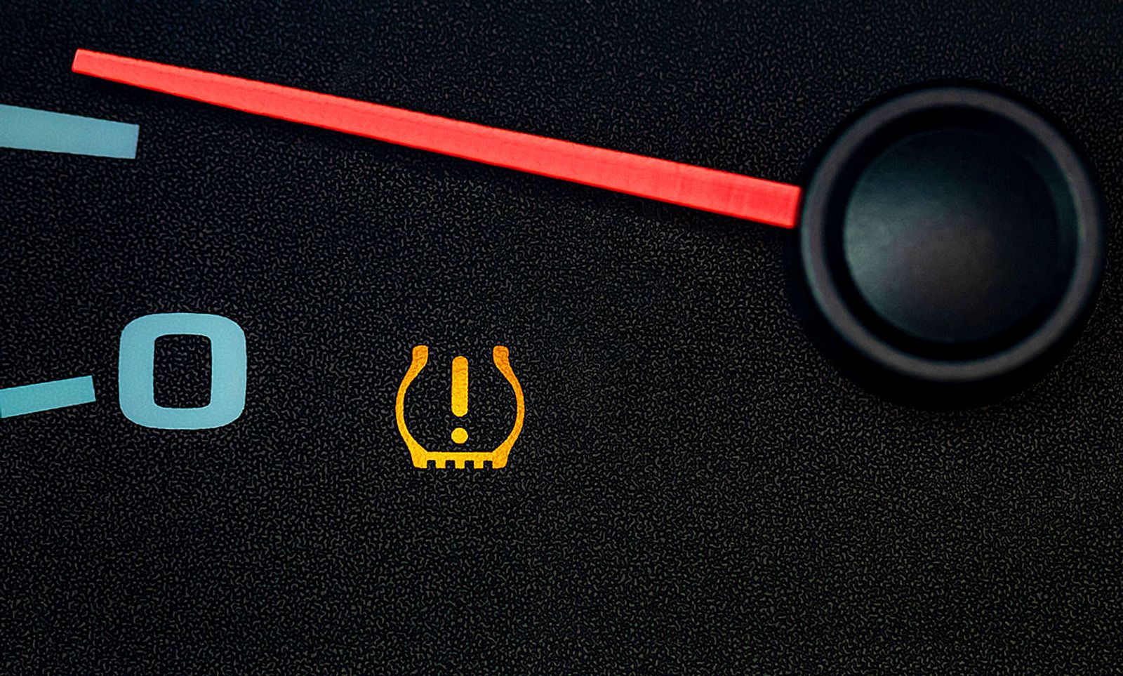

Unsere Fahrzeuge arbeiten soweit ich weiß mit einem "passiven" System, also es sind keine aktiven Sensoren in den Rädern. Über den Abrollumfang, der mit abnehmendem Luftdruck ebenfalls abnimmt, erkennt das ABS-/ESP-Steuergerät einen Unterschied der Räder und das System zeigt das dem Fahrer an.
Da reichen "geringe" Druckabweichungen je nach Reifentyp evtl. noch nicht aus.
1,5 Bar finde ich auch ganz schön wenig und auch nicht ungefährlich.:(
Beim indirekten System basiert die Warnmeldungen auf dem Vergleich der Radsensoren untereinander. Wenn alle vier Räder gleichzeitig Druck verlieren, wird der Schaden nicht erkannt – der Fall ist allerdings wenig wahrscheinlich.
Hier war das aber lediglich 1 Rad und das ganz schön heftig.
RDKS warnt bei 20 % Druckverlust​
Eine EU-Vorgabe legt fest: Schon bei einem Druckverlust von 20 Prozent muss gewarnt werden.

Also bei mir hat das System in verschiedenen VW und Skoda bisher sehr gut funktioniert. Zu 95% aber Fehlalarme. Ca. 1-2 mal im Jahr. Gerade bei schnellen und viel Kurvenfahrt kann es passieren.
Ich kann mir aber vorstellen, das je größer die Felge, um so kleiner ist ja der Reifen. Dieser dürfte dann auch eine härtere Flanke haben und um so schwerer wird ein Druckverlust mit den System zu ermitteln sein. Und vielleicht gibt es solche Unterschiede auch auf normale Reifen?
Der Punkt dabei ist wohl, dass der Druckverlust über "ein paar Monate" aufgetreten ist. Die passive Reifendruckkontrolle soll auf plötzliche Verluste reagieren und ersetzt nicht das Überprüfen des Reifendrucks durch den Fahrer.
Wie plötzlich ist Plötzlich? Je schneller der Verlust ist, um so schwerer kann das System reagieren. Und zu schneller Druckverlust führt bei allen Systemen dazu, das es der Fahrer auch ohne sofort merkt und reagiert.
Und gerade sehr langsamer Verlust der Luft ist für indirekte Systeme ideal zum Anzeigen.
