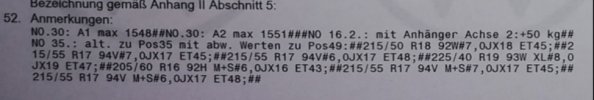

Ich habe auf meinem Cabrio 215/50x18 Reifen* auf den Serien Grange Hill Felgen*. In der Zulassungsbescheinigung stehen auch nur diese drin. In der COC stehen diese und in Nr. 52 Anmerkungen stehen noch diverse andere, siehe Foto.
Darf man die dann Alle fahren?

Na klar, dafür stehen sie ja drin.:p

Und wenn man dann Räder montiert, die nur in der COC, aber nicht in der ZB1 aufgeführt sind, empfiehlt es sich eine Kopie der COC im Fahrzeug mitzuführen. Erspart ggf. Diskussionen mit den Sheriffs.

Kopie der COC hab ich immer im Auto. War mir nur nicht so ganz sicher, weil das in der COC meiner vorherigen Autos etwas anders aussah.

Stimmt, jetzt steht nur noch die Reifen* und Rädergröße drin, mit welcher das Fahrzeug bestellt worden ist. Wieso weiß ich auch nicht.
In der COC stehen alle Größen drin, welche ohne Änderungen mit Serienfelgen gefahren werden können. Bei Zubehörfelgen stehen die Auflagen in der Papieren der Felge.
