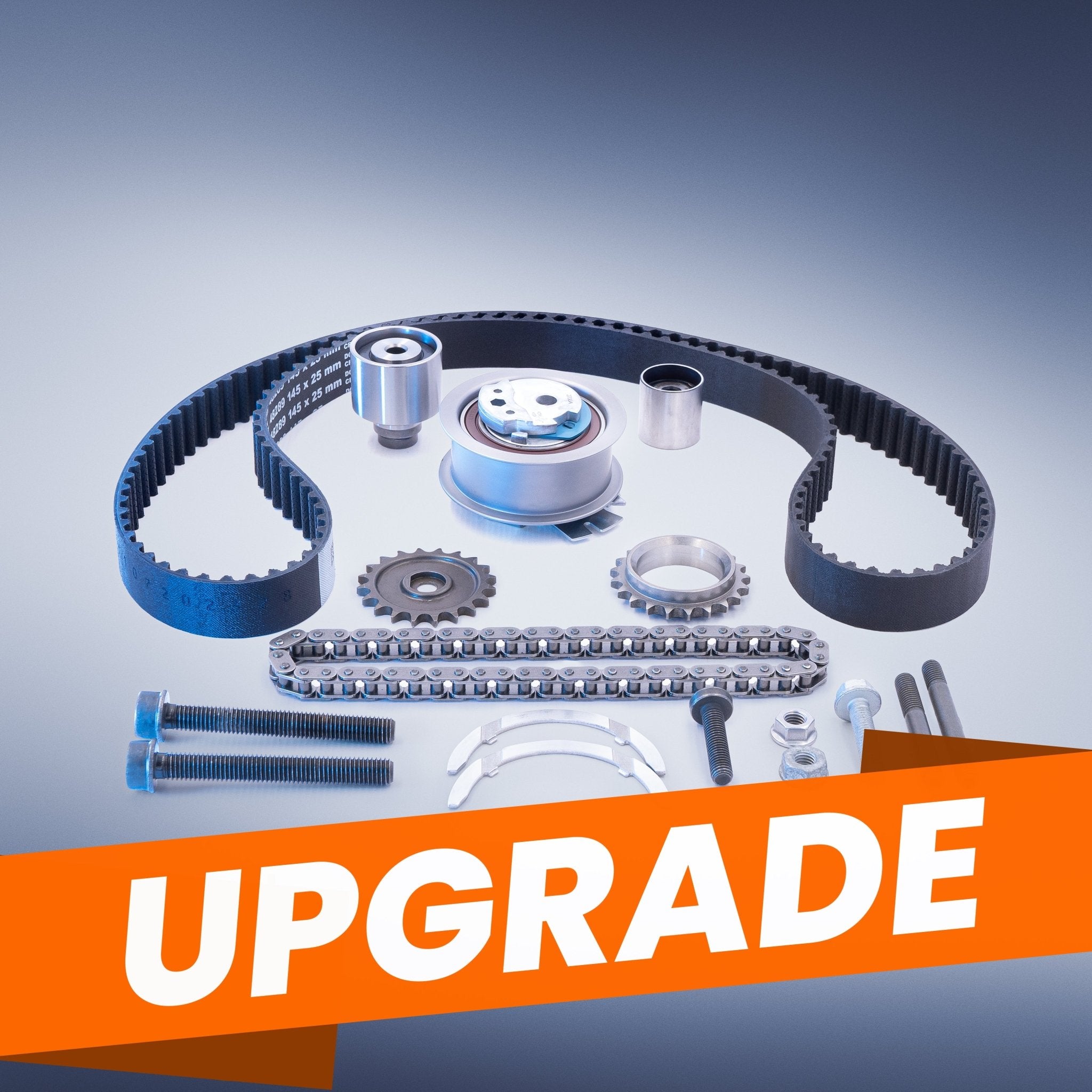

Und ja: es gibt von MIK einen Umbausatz auf eine Kette. Ob das Sinn macht oder nicht, sei mal dahingestellt. Einen Markt scheint es dafür aber zu geben, sonst würde niemand auf die Idee kommen, sowas zu entwickeln. Ich könnte vorstellen, dass sowas evtl. bei vielgefahrenen Flottenfahrzeugen, die immer die Longliveintervalle voll ausreizen, Sinn macht oder wenn man mit seinem Fahrzeug eine größere Tour vorhat, bei der das Einhalten der Intervalle und die Verfügbarkeit des korrekten ÖLs nicht immer gewährleistet sind...oder wenn man eben auf "Nummer sicher" gehen will (nicht vergessen: auch eine Kette ist nicht fehlerfrei;-))
