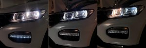

Der Unterschied ist auf dem ersten Blick enorm. Das Licht ist etwas heller und natürlich kühler. Es sieht viel besser aus zusammen mit den LED Streifen unten. Macht was her. Ich bin auf meine erste Nachtfahrt gespannt. Und bei dem Preis von ca. 100€ ist das durchaus eine gute Lösung.
(Links: Halogen-Abblend, Mitte: LED-Abblend, Rechts: Halogen-Fern + LED-Abblend)
