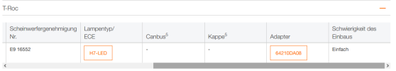

Bei OSRAM steht hier allerdings die "NIGHT BREAKER LED" als zugelassen drin, falls ich es richtig gelesen habe:
https://www.osram.de/am/night-breaker-led/index.jsp?mkt=/night-breaker-led/
Die Scheinwerfergenehmigungsnummer E9 16552 klebt nach öffnen der Motorhaube oben auf dem Scheinwerfer.
Die Montagehalterungen bieten eine einfache Installation und Kompatibilität für eine Vielzahl von Fahrzeugen. Die Kompatibilität kann auf der OSRAM-Website überprüft werden.
Nur die Kombination aus OSRAM NIGHT BREAKER LED Lampen in Verbindung mit dem offiziellen OSRAM Zubehör - LEDriving ADAPTER und LEDriving SMART CANBUS (wo vorgeschrieben) - ist zugelassen. <- -- kostet max. € 10,-
In der Kompatibilitätsliste ist das W5W-LED (Standlicht) allerdings noch nicht aufgeführt.
