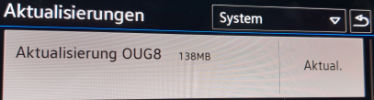

Wie hast du es denn hinbekommen, dass das OUG8 Update installiert wird?
Ich bekomme bei jedem Start die Meldung, dass es eine Aktualisierung gibt. Aber bei der Auswahl von "Download" passiert nichts.
Oder muss ich das vorher Autorisieren? Aber wo und wie?
Das Update wird auch angezeigt, aber bei der Auswahl des rechten Teils ("Aktual.") passiert auch nichts. Die Auswahl des linken Teils ("Aktualisierung OUG8" zeigt nur den Hinweistext an, welche Fehler behoben werden).

Das funzt wieder nicht. Hab es schon einige male ausprobiert und entsprechend die Zeit auf dem Parkplatz vergeudet. In den Systemeinstellungen hat der "Aktual."-Button keine Funktion, Murks, da startet nichts...

Mir wird das Update auch angezeigt aber es lässt sich nicht Downloaden bzw installieren.

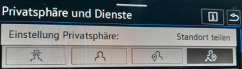

1. Meiner Meinung war die Einstellung auch vorher schon "Standort teilen", habe aber den Modus auf "Anonym" geändert und dann wieder zurück auf "Standort teilen":

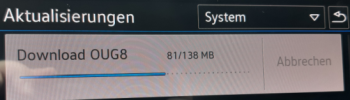

2. Dann die vorhandenen Aktualisierungen aufgerufen und wie zuvor "Download" ausgewählt (siehe Beitrag 21).
3. Jetzt schaut der Bildschirm "Aktualisierungen" (siehe Beitrag 21) anders aus - mit Fortschrittsbalken:

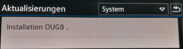

4. Dann kam eine Meldung, dass die Zündung ausgeschaltet werden muss - die Aktualisierung startet.
Für ca. 2 Minuten diese Anzeige:
5. Dann eine Meldung, dass das Update nur bei abgeschlossenem Fahrzeug durchgeführt werden kann.
6. Nach ca. einer halben Stunde Auto aufgesperrt, Zündung an und:

Als ich heute in meine Garage einfuhr und das Auto abstellte, kam doch tatsächlich die Meldung "Systemaktualisierung abgeschlossen".Ich konnte es kaum glauben. Ich habe auch immer wieder den Button "Download" gedrückt und zwar wenn die Aufforderung zum "System-Aktualieseierung erschien" (bestimmt 5-10 Mal) und siehe da, heute hat es funktioniert. :) :like: :blush:

Oder auf maximale Privatsphäre stellen (damit werden die Online-Dienste deaktiviert) und dann wieder zurück auf "Standort teilen" (damit werden die Online-Dienste wieder aktiviert). Manchmal braucht er auch einige Starts bis die Updates angezeigt werden.
