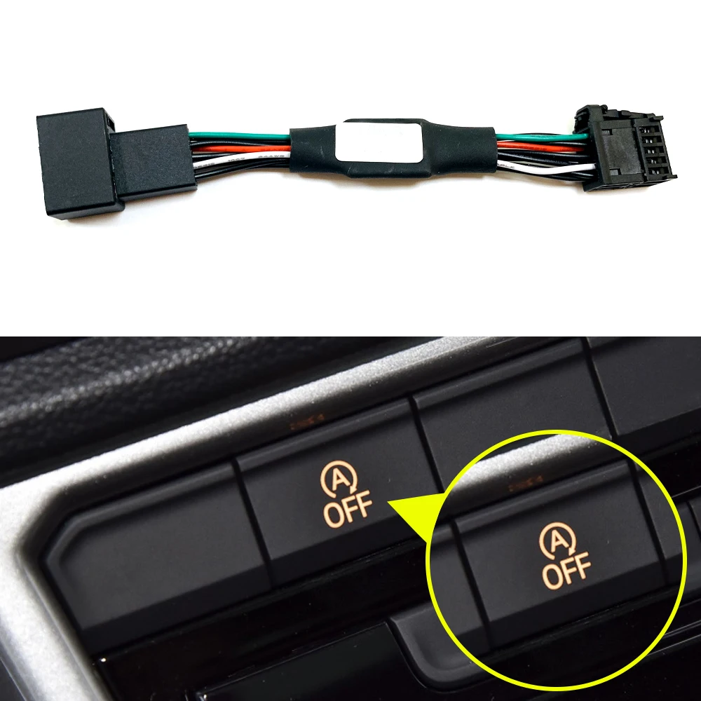

da es für den T-Roc ab Modelljahr 2020 noch nicht die Möglichkeit gibt, das Start Stopp System mit VCDS zu deaktivieren. :(
Habe ich mir hier:
Ein Start Stopp Modul Adapter geholt.
Diesen habe ich auch schon eingebaut, funktioniert jetzt nur umgekehrt.
1A! :)
Zündung an, Start Stopp wird automatisch deaktiviert.
Taste Drücken Start Stopp wieder aktiviert.

Beim Start wird das Start Stop System automatisch deaktiviert, wenn man während der Fahrt den Modeschalter betätigt auf Eco, Sport, Individual, Normal dann muss man Anschließend wieder den Start Stop Taster Manuel wieder Drücken, um es zu deaktivieren. ;)
