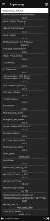

STG 09 > Anpassung > Kanal " Außenlicht_Blinker-Richtungs_blinken_links
" > Wert entsprechend ändern auf aktiv oder nicht aktiv, analog für rechts, Warnblinker bleiben dynamisch
Sorry wenn ich nerve, aber diesen Eintrag habe ich bei mir nicht. Hat jemand eine Lösung für mich?

Möglicherweise unterscheidet sich da auch die Hardware. Ich habe mit der Codierung jedenfalls das dynamische Blinken deaktiviert.
Alan68
Kann natürlich auch sein...
Dann formuliere ich mal um ;) weiß jemand welchen Eintrag ich bei mir ändern muss, im hinten dynamische Bilnker zu codieren?

So viel ich weiß ist für das dynamische Blinken hinten das R-Line Paket erforderlich, da dieser andere Rücklichter hat.
Fehler von mir. Die gibt es nur mit IQ-Light inc. Matrix Scheinwerfer. Dann sind andere Rückleuchten Verbaut.
