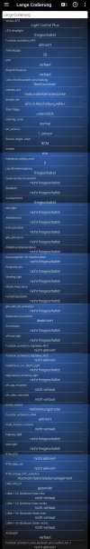

Denke da wurden zu viele/falsche Änderungen im Multifunktionsmodul (4B) vorgenommen. Die angehängte Datei ist ein 2021 T-Roc ohne Nebelscheinwerfer aber vielleicht hilft es den Fehler zu finden. Ist aber nur als Anhaltspunkt gedacht und es sollte klar sein das man das nicht 1 zu 1 übernehmen kann.
Das Problem ist das nicht alle Einstellungen auch für den T-Roc gedacht sind da die Software übergreifend eingesetzt wird. Und damit nicht jede Einstellung auch das bewirkt was man erwartet. Als bespielt steht bei dem Fahrzeug auch H7 Scheinwerfer verbaut obwohl es LED hat. Da die eigentliche LED Einstellung, für das Fahrzeug wo anders abgelegt ist.
Und das Backups nicht alles zurück spielen habe ich schon so oft erlebt. Darum schreibe ich alles auf und nutze nur sehr ungern fertige "Apps" die sich nicht nachvollziehen lassen.
