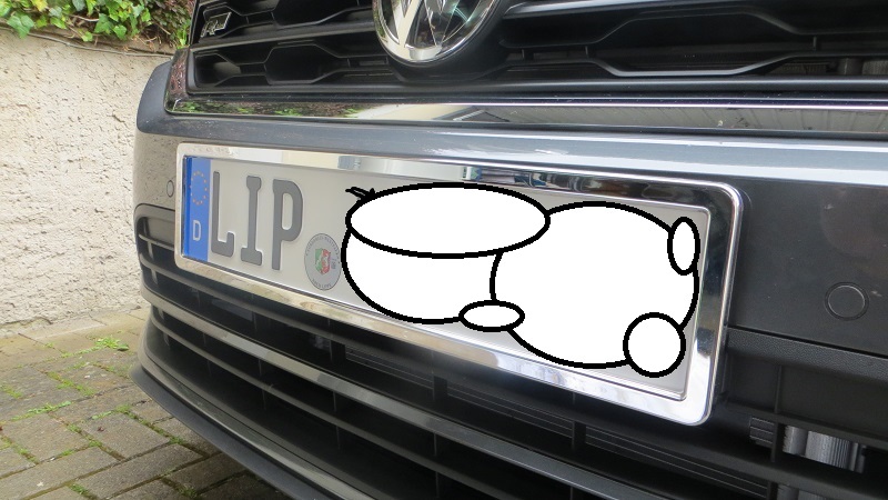

Do., den 30. Mai 12:10 hatte ich/wir den T-Roc in der Autostadt und ein ganz langes Gesicht. :worried:
Trotz ausführlicher Hinweise/Tipps von mir wie die Alu-NR.Schildhalter montiert werden sollen und das OK von der netten Dame am Schalter, sah ich von der oberen "Bühne" aus, unseren T-Roc schon vor der Übergabe mit - Autostadt Nr. Schildhalter.o_O Bei der Übergabe fagte ich natürlich sofort nach, Anwort verkehrte Schrauben dabei??
VW benutzt "selbstbohrende" 4 mm verzinkte Blechschrauben, hätte man nehmen können, wären aber je Schild 4 mal schrauben nötig gewesen.
VW macht nur 2 Schrauben je Schild:confused: das ist ein Service? Am Fr. habe ich dann alle Nr. Schilder abgebaut und vorne mit Edelstahl und hinten mit polierter Aluabdeckung umgebaut.:cool: s. Foto
Und so sieht es jetzt aus erst vorne, dann hinten.

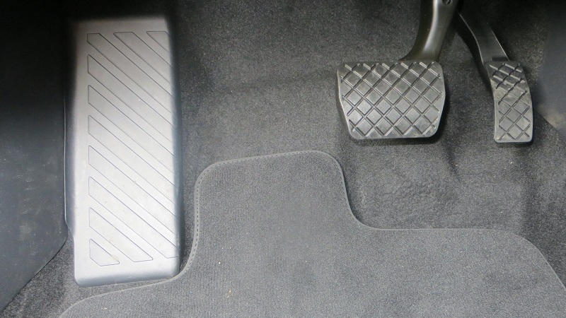

Dann noch am Fr. > Bremse - Gas, Fußstütze umgebaut.
Und so sieht es jetzt aus.:grinning:

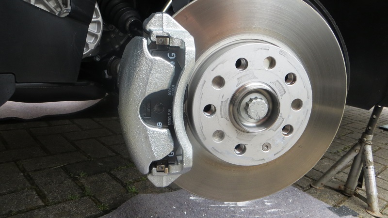

Gleich geht es weiter mit der Bremsanlage^^:p
so vorerst letzter Teil von mir :)

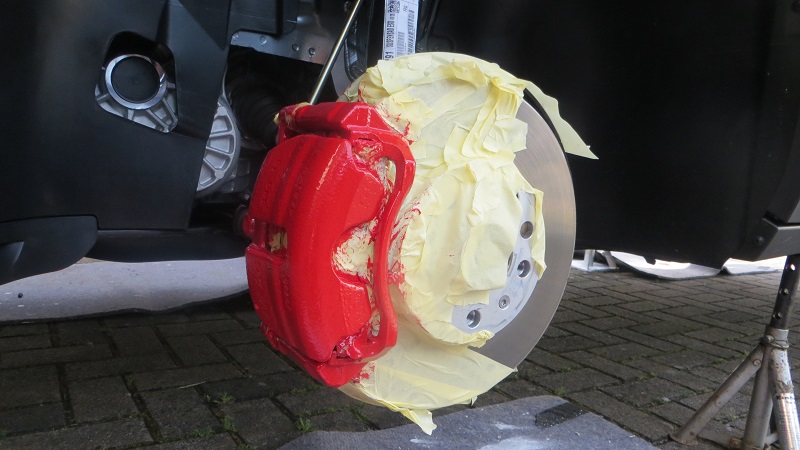

Alle Räder runter, 4 "Böcke" unters Auto und mit dem "Bremssattel/Farbset-Reiniger" alle Bremssättel gereingt (hat ja nur 210 km runter gehabt).:cool: Dann ca. 3 Std. sorfältig !! alles abgeklebt. :sweat:
2 Komponetenlack angerührt - ich habe ca. 70% Farbe und Härter genommen, den Rest aufgehoben für spätere Nachabeiten. 1 X komplett alles mit beigelegten kleinen Pinsel gestrichen. Dann die gut sichtbaren Bremssattelteile 2. bzw. 3 mal gestrichen.;) s. Fotos

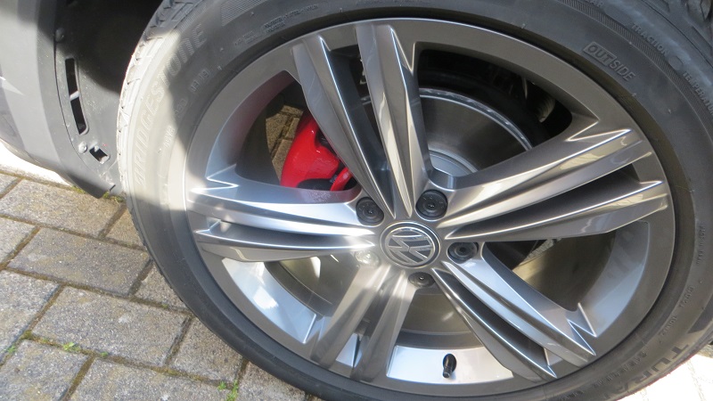

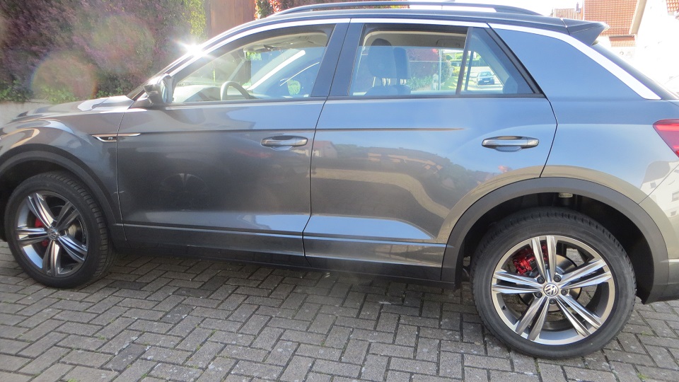

Mal komplette Ansicht, wenn kein "Sport" daneben steht, nicht mehr zu unterscheiden.
Ich habe für alles ca. 8 Std. gebraucht. :like::beer:
Das war es erstmal, mit Einstiegleisten usw. geht es "später" weiter. ;)
Fehlt noch die Scheibentönung hinten und Heck, sowie die Chromleiste unterhalb der Türen, sollte mal ein Sport daneben stehen.
Die Bremssättel sind Topp geworden, die Arbeit hat sich gelohnt :like:
