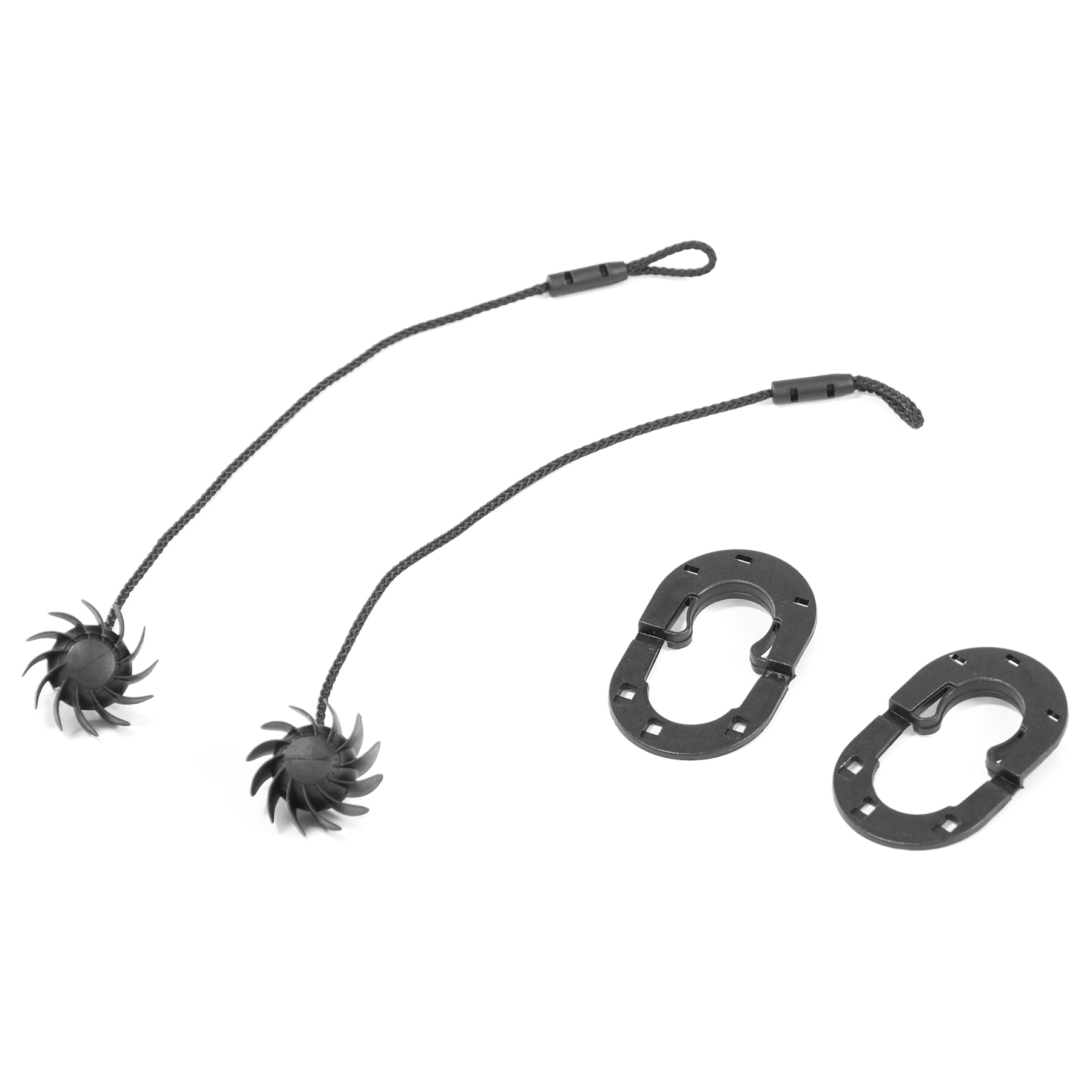

Bei meinen fehlen die Hutablage Halter an der Hutablage. Das wo sie drin hängt.
Hat einer Ahnung ob es die Dinger gibt bzw was die kosten.
Passt nicht ganz…
Die mittleren Haltenase beim T- Roc ist nicht genau mittig.
Bei den oben aufgeführten Teilen ist diese aber mittig.
Mit nem kleinen Bohrer etwas in Richtung Mitte „ erweitern ", dann passt das.
Ist schon alles recht eng gearbeitet was das einklipsen betrifft, geht aber.
Anbei ein Foto der vorhandenen T-Roc Halterung.
So habe ich es auch gemacht.
