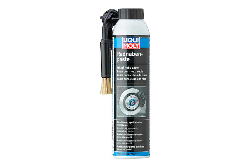

Kupferpaste und Alu ist glaube ich keine so gute Idee :confused:.
Oh, das war mir nicht bewusst, ich werde im Verlauf der nächsten 2 Jahren drauf achten, leider kann ich dir nicht weiterhelfen, jedoch danke ich dir für die Info.
Hab mir das mal an den hinteren Rädern angeschaut, schön ist das nicht. Hab den Rost entfernt und die entsprechenden Stellen mit Radnabenpaste konserviert.
