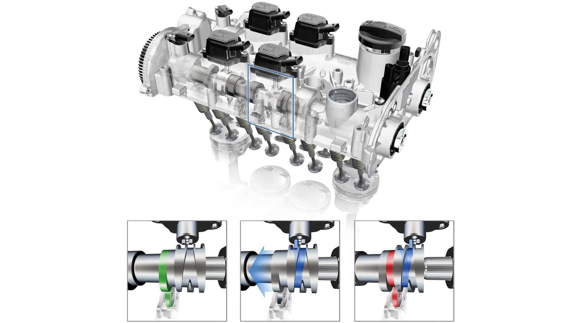

Hier mal ein Interessanter Bericht über die Funktionsweise und der ParameterfensterZylinderabschaltung
