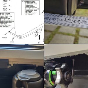

ich möchte meinen T-Roc*, wenn er denn mal endlich da ist, mit einer abnehmbaren Anhängerkupplung* versehen.
Hat das schon mal jemand machen lassen (vielleicht sogar bei Rameder) und kann hier ein Foto posten, wie das danach aussieht, vor allem was an der hinteren Schürze weggeschnitten wird?

Hier ein paar Bilder meiner AHK.
@salnet hilft dir das hier vielleicht weiter? (auf die blaue Schrift klicken)
steinmetz63
@Leon66 ich möchte mir ebenfalls die Westfalia AHK nachrüsten ohne die Heckschürze zu verändern (weiter auszuschneiden). Ist dies nur durch das Zwischenstück bei der Steckdose möglich, da so der Schwenkbereich der Steckdose erweitert wird? JK
Leon66
Der Ausschnitt in der Heckschürze war schon vorhanden.

Hallo Habe letzte Woche die AHK abnehmbar von Westfalia nachrüsten lassen (freie Werkstätte).
Es war kein zusätzlicher Ausschnitt in der Schürze nötig. Der Trick besteht darin die Steckdose auf der Platte so zu drehen das der Deckel in ausgeklapptem Zustand zu Öffnen ist. JK
