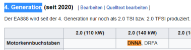

Der Motorcode steht auf dem Serviceaufkleber im Serviceheft oder - falls der nicht vorhanden ist - auf dem Serviceaufkleber in der Ersatzradmulde im Kofferraum.
DNNA müßte die 2 Liter Maschine mit 140 kW (190 PS) sein.
